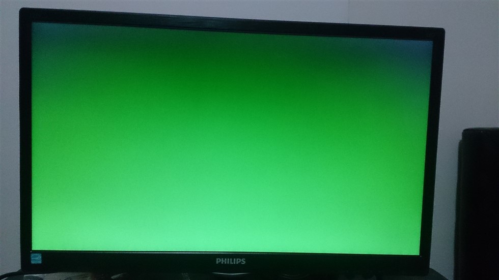

Arkadaşlar görüntüdeki hatayı almaktayım. Sistemi topladığımdan beri bu şekilde oluyor.
Bilgisayarı 4 gün - 1 haftadır hiç kapanmadan kullandığımda oldu. Bu sıralar sık yapmaya başladı. Yarım saat aralıkla kapattığı da oldu, 2 gün açık kaldığı da oluyor kafasına göre. Ekran kartım MSI R9 380 4gb 256bit. VatanBilgisayar' dan aldım. DDU ile tüm driverleri silip baştan kurdum fakat sorun devam etmekte. Windows 10 crack kullanıyorum bu arada ondan yapma ihtimali var mıdır? Yardımcı olursanız sevinirim. (Sıcaklık ile alakası yok bu arada) Teşekkürler.

Sorun kablodan değilse ya ekran kartının yerine tam oturmamasından yada ekran kartı gpusunun yanmış olmasından kaynaklıdır diye düşünüyorum.
İlk önce ekran kartını sök tekrardan tak hala bu sorun oluyorsa sorun sırasında kabloyla oyna gelip gitme var mı kontrol et. Bunlar çözüm olmadıysa garanti yolu gözüktü demektir.
Sorun oluştuğu sırada bilgisayara restart attığımda normal bir şekilde açılıyor. Bu arada yeşil ekran geldiğinde arkadaki skype oyun vs.vs. hepsi gidiyor konuşma kesiliyor yani. Boş bir vakitte ekran kartını sökmeyi deneyeceğim teşekkürler.

Videolarda falan yeşil ekran çıkıyor videolar görünmüyordu, o hatayı anımsattı bana, basit bir şekilde çözülüyordu, ama komple yeşil ekran ve takılma olayını ilk defa duydum... Dediğim videolardaki yeşil ekran hatası için çözüm basitti alıntı olarak:
Step 1). Go To Your Control Panel.
Step 2). Click On "Find And Fix Problems" Under System & Security.
Step 3). Now Click On "Hardware And Sound".
Step 4). Scroll Down To "Video Playback" & Click On It.
Step 5). When The Video Playback Window Pops Up, Click Next.
Belki sende de işe yarar bilemedim...

Benim eski amd ekran kartımda da vardı bu sorun. Oyun oynarken bir anda gidip bu şekilde ekran geliyordu. Hatta ses olarakda iğrenç bir ses geliyor.
Yazılımsal bir problem değil. Ben de olduğunda ekran kartını çıkarıp fanları temizleyip geri takmiştim (ısıdan dolayı oldugunu düşünüyordum ) bir işe yaramamıştı. Bir an önce garantiye götür derim. Fabrika çıkışlı bir sorun kart belleği kendi kendine şişiyor ve birden bu ekran geliyor.
Senin gidip geliyormuş yine iyi benim restart atmam gerekiyor :/ Garanti kaç gün sürer?

Ekran kartında garantide tamirat yapabilen yer çok az, sorunu tespit ederlerse büyük ihtimalle değişim falan derler, (benim ekran kartı bozulduğunda öyle olmuştu zamanında)

Gidip geliyor demedim. Benimkide aynen bu şekilde kalıyordu. Ve iğrenç bir ses geliyordu . Tek çözüm restart oluyor. Garantide büyük ihtimal 28 iş günü bekletirler sonra değişim yaparlar.
Tamam sağol başka bir ekran kartı takıp deniyim bulabilirsem bir yerden emin olalım bi ekran kartında sorun olduğundan beklemiyim boşuna 28 gün.
