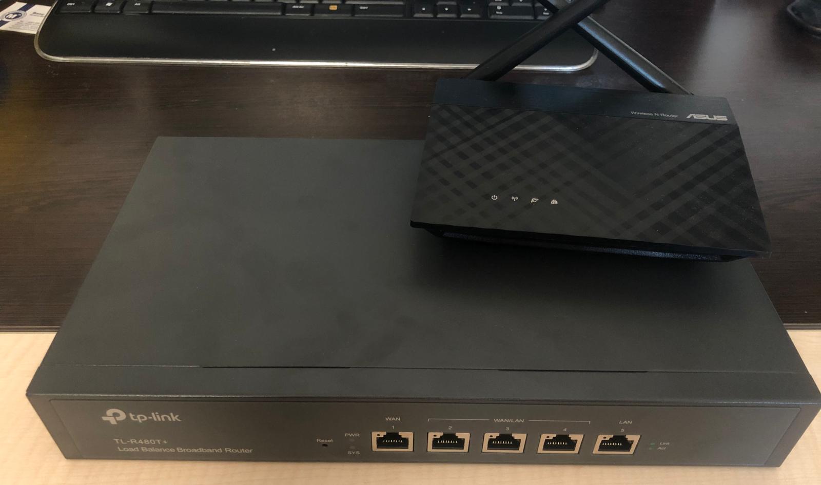

Cihaz böyle bir cihaz, epey büyük;
Normal router'ım yanında böyle kalıyor :) - Bu arada aklıma gelmişken ekleyeyim, bu cihaz bir modem değil, bu yüzden router deyip duruyorum. Bir modeme ihtiyacınız olduğunu unutmayın, hat kablosu modem'e, modem ile de bu cihazı ethernet kablosu aracılığıyla, bu cihazın wan girişine takarak bağlayacaksınız. -
Cihazın önünde 1 tane wan, 1 tane lan ve 3 tane de isteğe göre wan yada lan olarak kullanabileceğiniz giriş var.
Yani toplamda 4 interneti bu cihazda toplayıp paylaşım yapabiliyorsunuz.

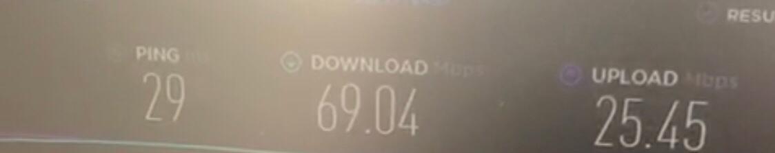

Superbox ve Türk Telekom'u birlikte bağladıktan sonra ki "ortalama" hızım;
- Superbox ortalama hız değerim 20mbit down 20 mbit up. -
Bu hıza "ortalama" diyorum çünkü çok oynak. Down 60-70 arası değişiyor. Upload 7 ile 30 arası değişiyor. Süperbox'ta ki hızlar sürekli dalgalandığı için tam bir şey söylemek mümkün değil ama bu hızdan görebileceğiniz üzere cihaz kendisine düşen görevi yapabiliyor.
Bu cihazı alıp kurulumda sıkıntı yaşayanlara küçük bir bilgilendirme yapayım, load balance menüsünde ki ayarlarınızı bu şekilde yapın yani Load Balance'ı aktif edin ama "Enable Application Optimized Routing" ve diğer seçeneğin tiklerini kaldırın. (Default olarak Enable App Opt Routing tikli geliyor panele girip kaldırmanız gerekiyor) Bu seçeneği deaktif etmeden önce sadece bir iss'nin hızını alabiliyordum, şimdi ikisi birleşiyor.
Eki Görüntüle 42823
Eki Görüntüle 42824
Eki Görüntüle 42822
Eki Görüntüle 42826
