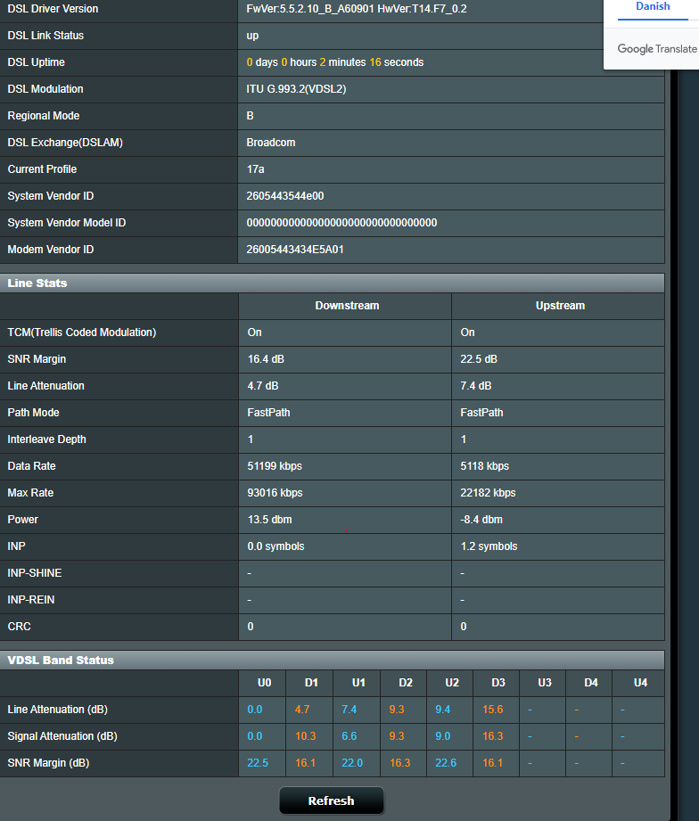

Hat bilgilerini atabilir misin modemin arayüzünden?

SNR değeri kötü ise hat kaynaklı kopmada olabilir.
Kusura bakma dün sinirim bozuldu sıkılıp erken uyuya kalmışım.
Bugün tp-linki iade ettim gittim asus ac750 aldım. Sıra bunda. Bakalım kesinti devam edecek mi...
Hat bilgilerinden kastın nedir vallahi anlayamadım.

Modem'e gir. Sistem günlüğü de, dsl günlüğü de oradan bir ss at hacım.

[URL unfurl="true"]https://easyupload.io/65kmj4
Bu değil böyle bir şey olmalı.

Chorus ⭐ 19y
#11
Hat değerlerin gayet iyi gözüküyor şu an.
Upload'ın da düşmüş değil 8 mbit olarak sana geliyor. Sorun ya modemdeydi yada tt tarafında bozuk port vs olabilir.

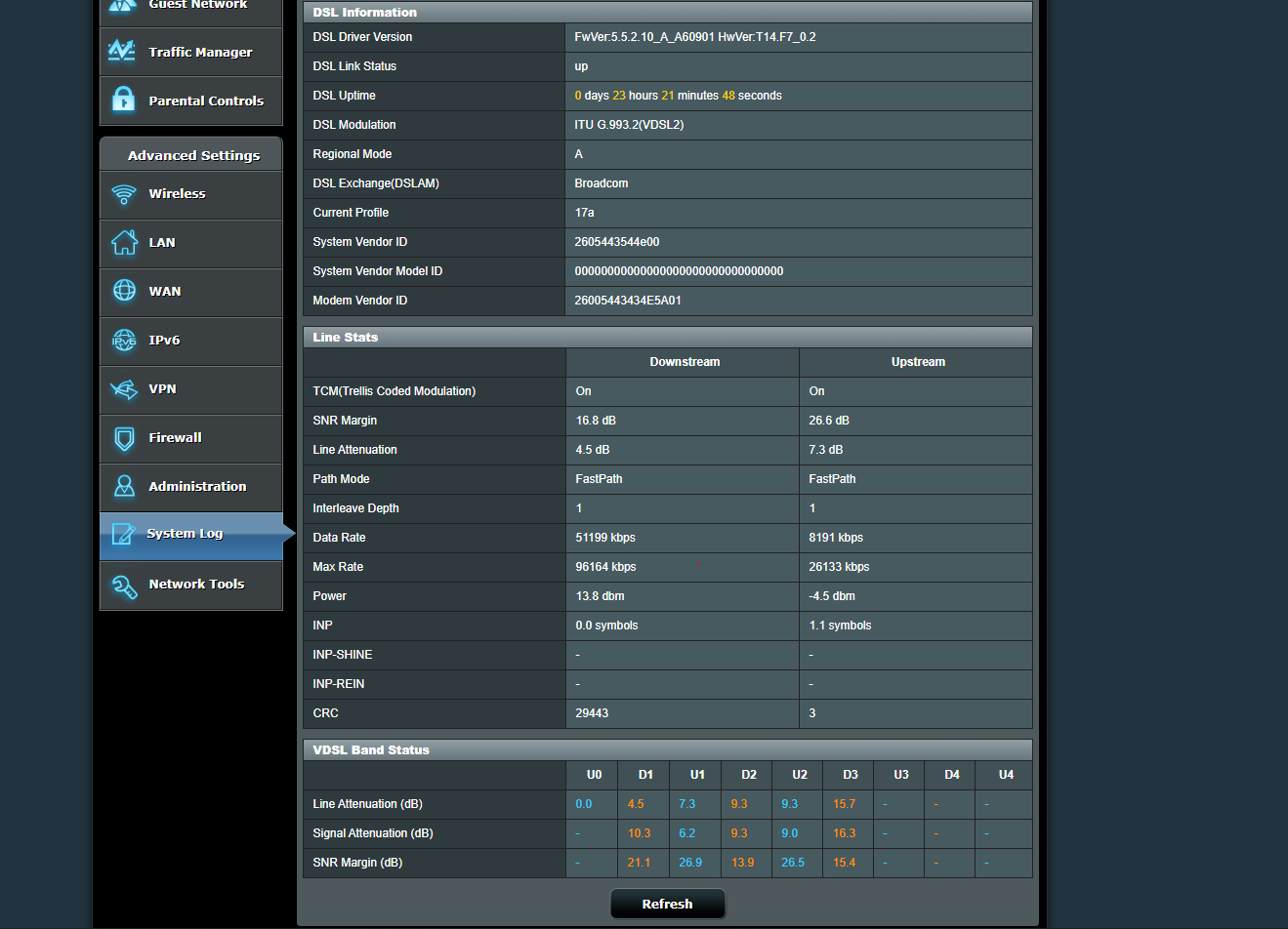

Bugün tekrar arka arkaya 3 kere kopma oldu. İki kopma arasında bir foto çekeyim dedim bir şey çıkarabilir misin diye.
Ttneti de aradım bina hat kablosunu değiştirdim modem değiştirdim diye tüketici hakem heyetine gitmeme ramak kaldı falan diyince konuyla ilgili özel mail başlatacağım vs diye dedi kadın ama hayırlısı bakalım.

Chorus ⭐ 19y
#13
Seni yoruyorum ama kusura bakma 😞
Estf, hat değerlerin aynı sıkıntı yok. Portun bozuk herhalde.
Snr margin değeri 12 üstü iyi. Senin 16.
Line attenuatation değerninde düşük olması lazım gayet düşük. Senlik bir şey yok, modeminde iyi.
Sanmıyorum ama çözüm bulunmazsa asus modemlerde snr margin ayarlanabiliyor. Onu 20'ye çek çok küçük bir ihtimal sorunun çözülebilir(snr margini 20 yaparsan hızın 35 e düşer ama test için deneyebilirsin)
Snr margin ayarı neredeydi hatırlamıyorum, internetten bakman lazım.
