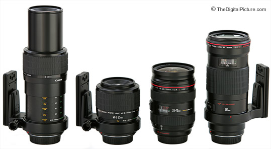

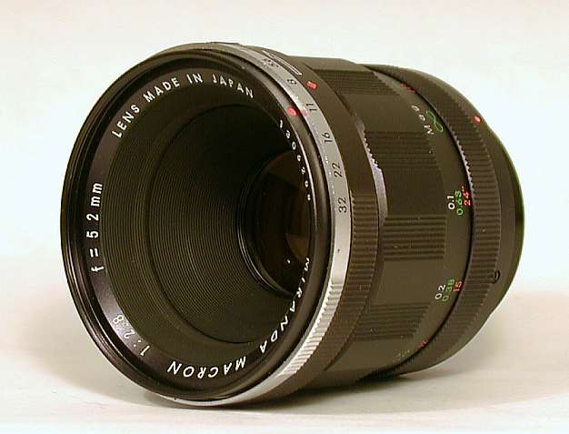

    Makro Objektifler
    Yakın çekim için kullanılabilecek malzemelerin en mükemmeli makro objektiflerdir. Bu tip objektifler sonsuzdan yaşam boyutuna (1:1) kadar netlik yapabilme özelliğine sahiptirler. Bu objektiflere uzatma tüpü ilavesiyle 2:1 (gerçek boyutta 1 cm olan böceğin film üzerinde 2 cm olarak görünmesi) ve daha fazla büyütme oranlarına ulaşılabilir. En çok kullanılan makro objektif tipi 50 mm dir (bazı markalarda 55 mm). Buna ilave olarak 100 ve 200 mm odak uzunluklu makro objektifler de mevcuttur. Bu tip uzun odaklı makro objektifler yakınına kolaylıkla yaklaşılamayan böcek, kelebek ve benzer konuların nispeten uzaktan görüntülenmesi için çok uygundur.
    Mevcut ışık altında makro objektif ile çekim yaparken genellikle uzun enstantane kullanılır ve bu durumda sağlam bir sehpa kullanımını zorunlu kılar. Yakın çekim için ihtiyaç duyulan bir diğer malzeme de denetleme rayıdır. Çok yakındaki nesnelere netleme yaparken normal koşullarda objektifimizin netlik ayar halkasını ile oynadığımızda makinamız sabit kaldığı halde objektif ileri geri giderek film düzlemi ile objektif arasındaki mesafe uzar ya da kısalır. Öte yandan objektif ileri geri oynatıldığında objektif ile nesne arasındaki mesafe de değişmekte ve her yeni ayarda yeni bir objektif ve film düzlemi mesafesi ortaya çıkmaktadır. Bu durumda da nesneyi tam olarak netleme olanağı ortadan kalkar.
    Sonuç olarak bu iki mesafeden birisi sabitlenip diğeri değiştirilerek netlik yapmak gerekecektir. 35 lik SLR kameralarda bu işlemi yapmanın en pratik yolu önce film düzlemi-objektif mesafesini belirlemek (örneğin 1:1 yaşam boyutu) sonra da objektif ile birlikte makina gövdesini bir denetleme rayı üzerine monte ederek gövde ile birlikte tüm sistemi kontrollü bir biçimde ileri ve geri hareket ettirerek netliği ayarlamaktır.
